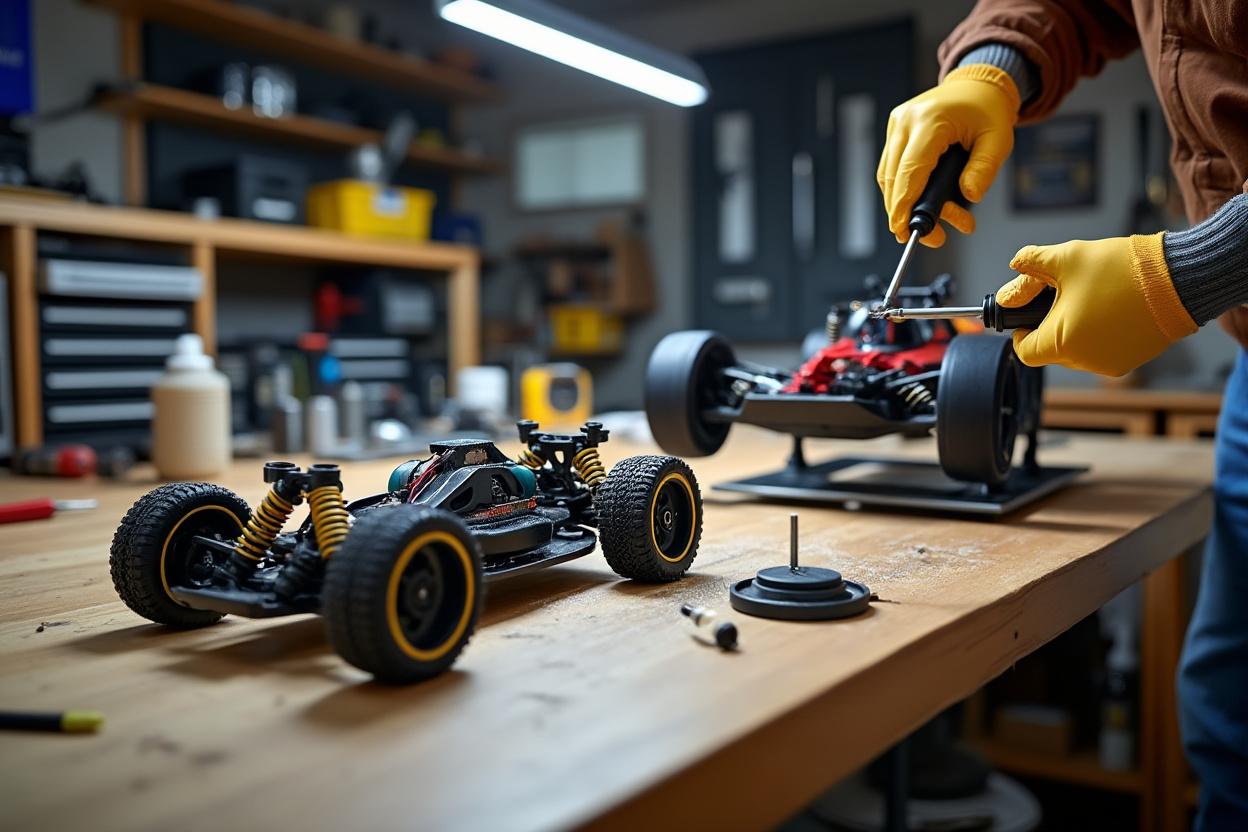

Astuce 5: reconditionnez périodiquement les amortisseurs et protégez le châssis
Au fil des mois, même avec des nettoyages réguliers, l’huile s’altère et les joints s’usent. Voici la fréquence et la méthode pour remettre les amortisseurs à neuf.
Fréquence conseillée
Si vous roulez souvent, vidangez et remplacez l’huile d’amortisseur tous les 1 à 3 mois. En usage modéré, tous les quatre mois est un bon rythme. Intervenez immédiatement si l’huile devient laiteuse ou très foncée, signe de contamination ou oxydation.
Ces intervalles sont des repères; adaptez-les en fonction des conditions de roulage. Les sorties boueuses ou en bord de mer demandent des entretiens plus rapprochés à cause de la corrosion et de l’intrusion de particules.

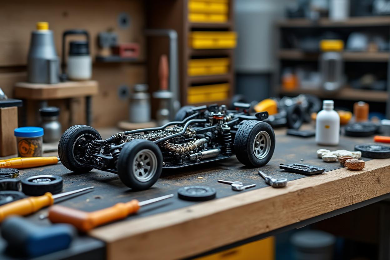

Procédure de reconditionnement des amortisseurs
Démontez chaque amortisseur, videz complètement l’huile, nettoyez le corps, le piston et la tige. Inspectez et remplacez les joints toriques s’ils sont marqués ou raides. Un joint abîmé provoque des fuites et altère l’amortissement.
Remplissez avec l’huile choisie, chassez l’air en pompant doucement puis laissez reposer, complétez si nécessaire et refermez proprement pour éviter les bulles. Vérifiez la course et l’égalité de détente entre les amortisseurs gauche et droit avant remontage.
Entretien du train roulant et protection du châssis
En parallèle du reconditionnement, resserrez toutes les fixations des triangles, porte-fusées et têtes d’amortisseurs. Graissez les différentiels si l’intervalle d’entretien l’exige, afin de conserver une transmission saine et une suspension cohérente.
Appliquez un spray hydrophobe silicone sur le châssis, les bras et les passages de roues pour faciliter les prochains nettoyages et limiter l’adhérence de la boue. Essuyez le surplus pour éviter d’attirer la poussière.
Outils utiles pour un reconditionnement propre: pince à tiges d’amortisseur, clé hexagonale de qualité, seringue ou bouteille de remplissage, jauge de garde au sol et un bac de nettoyage. Si vous hésitez sur votre prochain achat, consultez notre guide d’achat monster truck complet. Un atelier bien équipé accélère les opérations et réduit les risques d’erreur.
