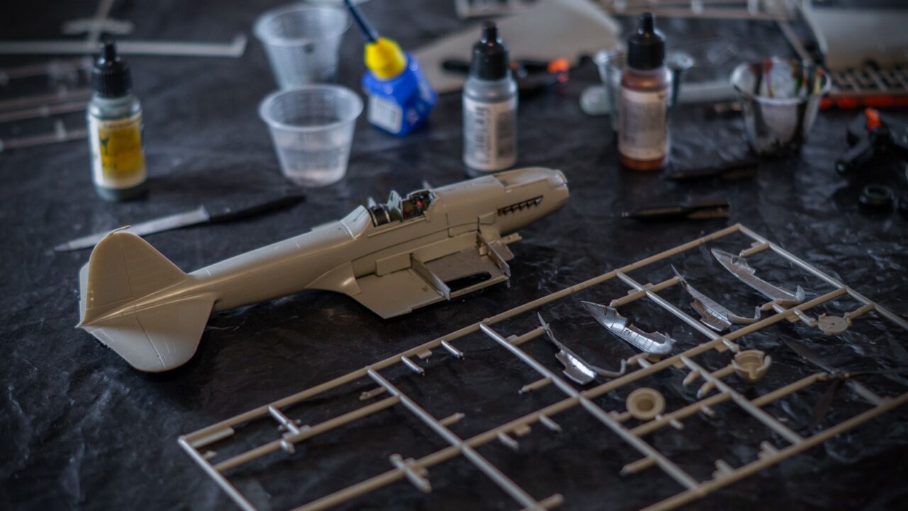

Avant de peindre, il faut d’abord assembler correctement. Les méthodes de montage ne sont pas les mêmes selon le matériau, et c’est souvent là que se joue la réussite du projet.
Assemblage du plastique
Pour le plastique, la colle dédiée fonctionne en fondant légèrement la matière à la jonction. Les pièces fusionnent alors entre elles, ce qui crée une liaison solide et durable. La prise complète demande environ trente minutes, ce qui laisse un temps utile pour ajuster l’alignement des éléments.
À consulter :  Micro-moteur 2T thermique RC : fonctionnement et utilisation
Pour obtenir un bon résultat, il faut utiliser une colle plastique prévue pour plastique sur plastique. Avant collage, nous vous conseillons de retirer les lignes de moulage et de poncer légèrement les zones marquées afin d’obtenir une surface propre et régulière.
Le nettoyage compte aussi. Un passage à l’eau tiède avec un peu de savon doux, puis un séchage complet, aide à retirer les résidus de fabrication et les traces grasses. Cela améliore la tenue de la colle et de la peinture.
Attention toutefois aux pièces transparentes comme les verrières ou les pare-brises. La colle plastique ne doit jamais être utilisée sur ces éléments, car elle peut les détruire chimiquement ou provoquer un blanchiment très visible.

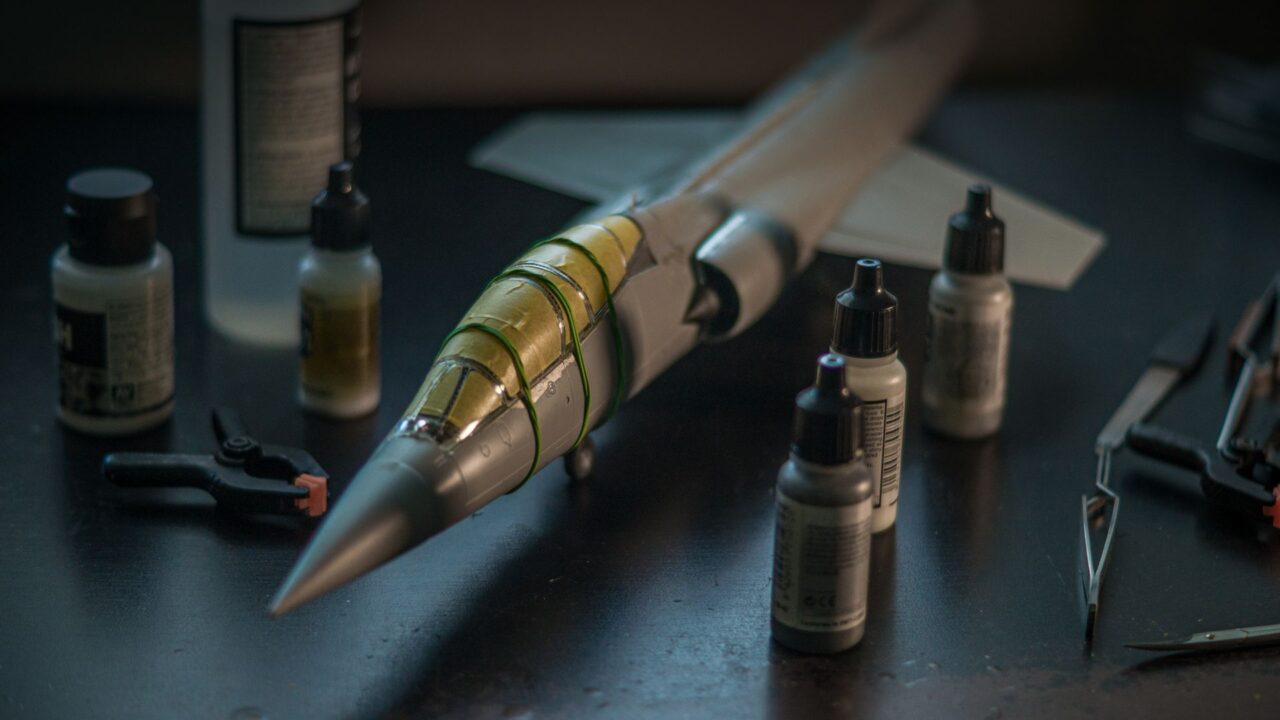

La peinture ne se pose pas au hasard. Sur une maquette, l’accroche dépend beaucoup de la préparation de surface, et cette étape est commune au métal comme au plastique.
Apprêt et préparation de surface
Une sous-couche, ou apprêt, est indispensable sur les deux matériaux. Elle améliore l’adhérence de la peinture et révèle aussi les petits défauts de surface, comme les rayures, les jonctions mal poncées ou les marques de moulage.
Il vaut mieux appliquer deux couches fines qu’une seule couche épaisse. Une sous-couche trop chargée peut noyer les détails, notamment les rivets, les gravures et les panneaux. Au contraire, une application légère préserve la netteté du moulage.
La température compte beaucoup. L’apprêt doit être posé à température ambiante et jamais en dessous de 15 °C. Sinon, un effet de “blush” peut apparaître, avec un aspect blanchâtre et grumeleux difficile à corriger sans ponçage complet.
Après séchage, la surface doit rester légèrement granuleuse, comme du papier de verre très fin. Si elle paraît trop lisse et brillante, l’accroche n’est pas suffisante et une seconde passe est souvent nécessaire.
Peinture, décalcomanies et vernis
Pour débuter, la peinture acrylique reste un bon choix. Elle sèche vite, dégage peu d’odeur et se nettoie facilement, ce qui simplifie le travail à l’atelier.
Sur le métal, un pinceau à bout soyeux aide à limiter les traces. L’aérographe reste possible pour obtenir une couche plus régulière, surtout sur les grandes surfaces ou les formes complexes.
Une fois la mise en couleur terminée, il faut poser les décalcomanies puis protéger le tout avec un vernis adapté à l’effet recherché, brillant, satiné ou mat. Cette finition protège la peinture et donne l’aspect final voulu.
