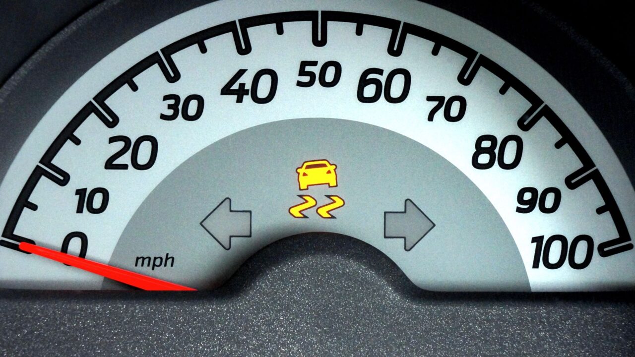

Que signifie le voyant ESP au tableau de bord
Si le voyant clignote brièvement, cela indique en général que l’ESP intervient au moment même pour corriger une perte d’adhérence. Dans ce cas, il faut lever le pied, éviter les gestes brusques et garder une conduite souple. Le clignotement n’annonce pas forcément une panne, il peut simplement traduire une correction normale.
Si le voyant reste allumé après le démarrage, la situation change. Cela peut vouloir dire que l’ESP a été désactivé manuellement via un bouton ou un menu, selon le véhicule, ou qu’un défaut a été détecté dans le système. Dans ce cas, il faut considérer le témoin comme un avertissement à diagnostiquer.
Selon les modèles, désactiver l’ESP peut d’ailleurs allumer le voyant. C’est normal sur certaines voitures, puisque le témoin informe alors que l’aide à la stabilité n’est plus active.

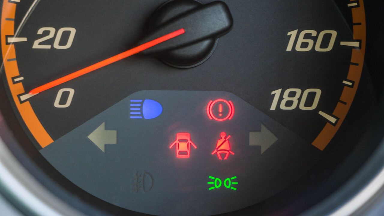

Quand le voyant ABS et le voyant ESP s’allument ensemble, on pense souvent à un défaut commun. Et si un voyant rouge de freinage s’ajoute, il faut prendre le signal très au sérieux, car la répartition électronique du freinage peut être désactivée. Dans ce cas, il faut s’arrêter dès que possible dans un endroit sûr.
