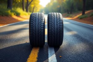

Usure irrégulière ou prématurée des pneus
Des amortisseurs défaillants entraînent une charge inégale sur les pneus pendant les phases de compression et de détente. Résultat : des traces d’usure asymétriques, des zones en dents de scie ou une gomme qui s’use plus vite sur certains flancs. Ces signatures d’usure ne viennent pas du hasard, elles montrent que la suspension ne maintient plus les pneus à plat sur la route.
Sur certains véhicules, l’usure peut s’accélérer notablement, atteignant jusqu’à 25 % de durée de vie en moins selon des études comparatives. Une usure prématurée réduit l’adhérence, augmente la distance de freinage et favorise l’aquaplaning en cas d’eau sur la chaussée, ce qui augmente le risque d’incidents sur sol mouillé.

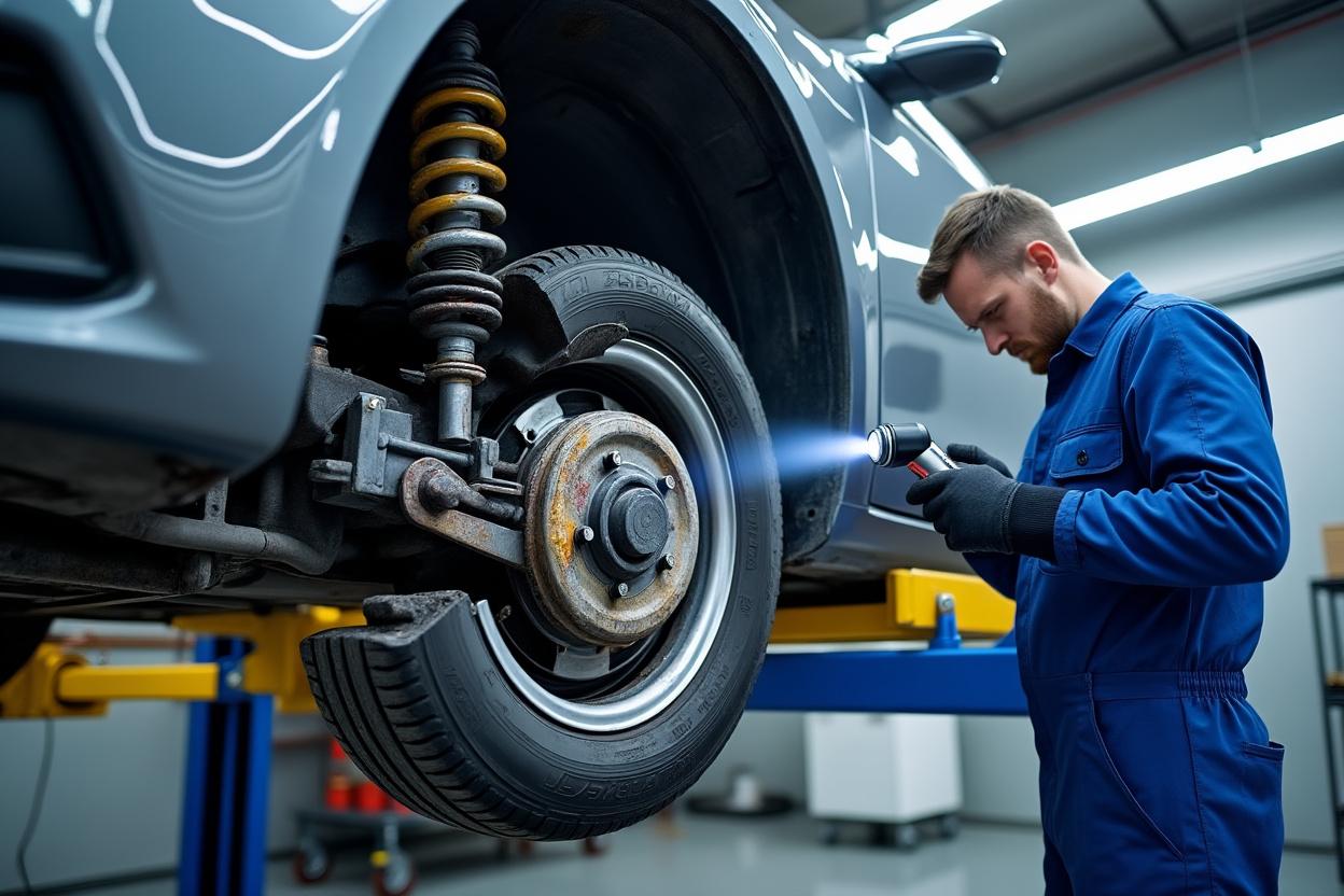

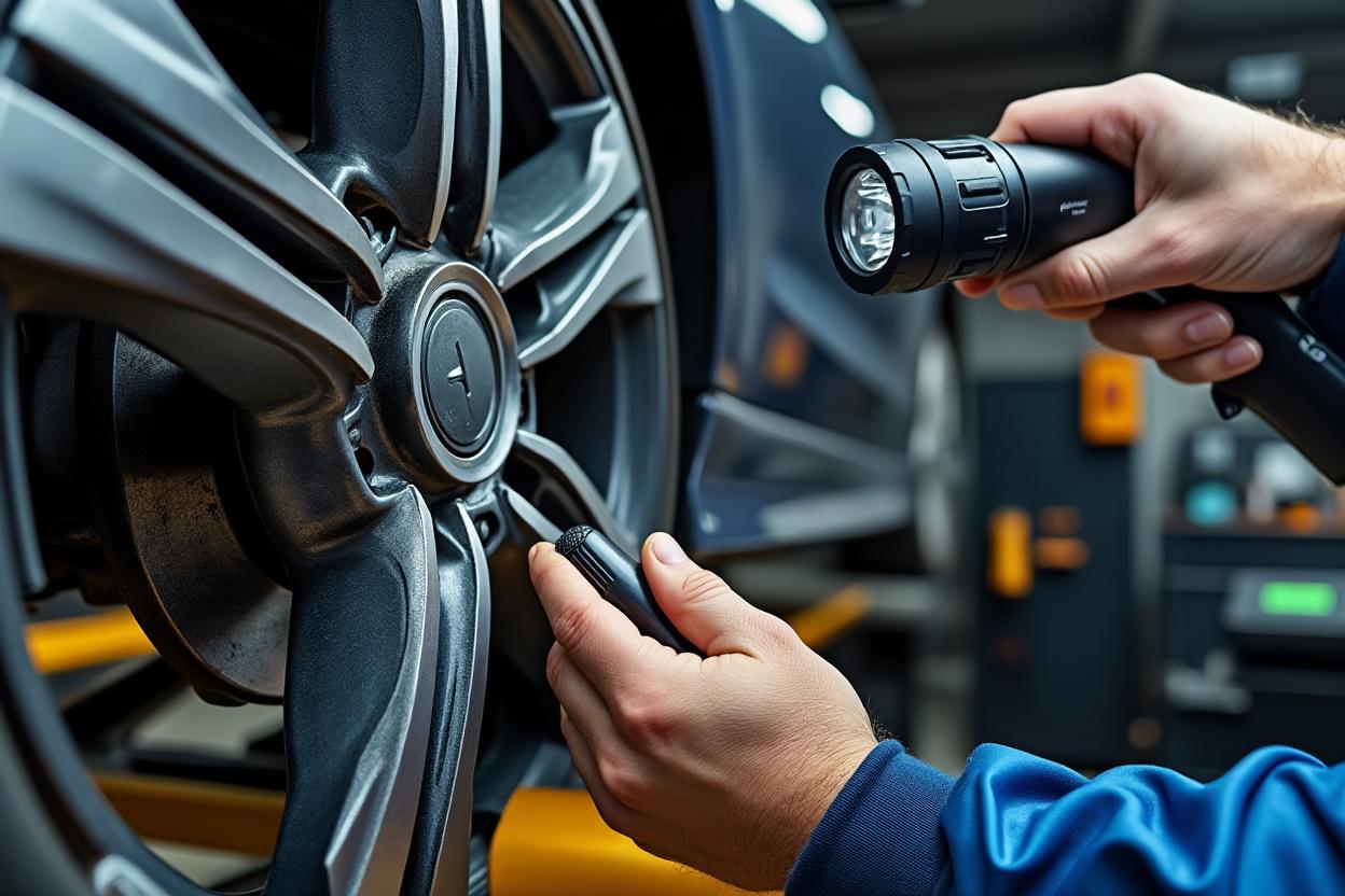

Inspection visuelle
Une inspection visuelle régulière permet d’identifier rapidement des signes évidents de défaillance : fuite d’huile autour du corps de l’amortisseur, soufflet déchiré, corrosion avancée ou supports endommagés. Ces observations doivent conduire à un contrôle approfondi en atelier.
La présence d’huile sur l’amortisseur indique une étanchéité compromise et donc une perte d’efficacité. Un examen complet chez un professionnel permet de détecter aussi des pièces connexes usées, comme les rotules ou les silentblocs, qui peuvent accélérer la dégradation générale de la suspension si elles ne sont pas traitées.
