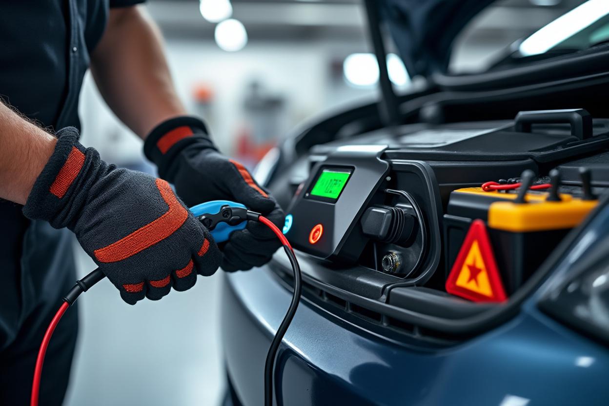

  • Connecter d’abord la pince rouge (+) à la borne positive de la batterie.
  • Placer ensuite la pince noire (-) sur un point de masse éloigné de la batterie, par exemple le châssis ou un bloc moteur non peint.
  • Ne pas fixer la pince noire directement sur la borne négative quand la batterie est toujours sur le véhicule, afin de réduire le risque d’étincelles près de l’accumulateur.
Le branchement sur la masse évite qu’une étincelle se produise à proximité immédiate de l’électrolyte, ce qui peut être dangereux en cas d’émission de gaz.
