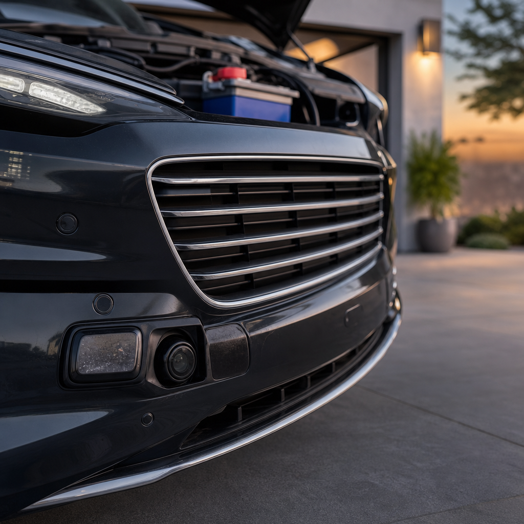

Capteurs obstrués ou poussiéreux
La boue, le sel de route, la neige, la glace et les insectes peuvent masquer les radars situés à l’avant du véhicule, notamment autour du pare-chocs ou du logo Mercedes. Les caméras installées près du pare-brise peuvent aussi être gênées par des salissures, de la condensation ou une visibilité dégradée.
Un simple nettoyage remet parfois le système en état. Nettoyez les surfaces avec précaution, sans rayer les optiques, puis redémarrez le véhicule. Vérifiez également qu’aucun film protecteur, accessoire ou élément de carrosserie non d’origine ne masque un module. Pour des conseils sur les surfaces optiques, voyez nos astuces pour nettoyer les phares.
Défaillance d’un radar, d’une caméra ou d’un autre capteur
Un capteur radar ou ultrasonique défectueux peut interrompre la communication avec le calculateur ou transmettre des données incohérentes. Un choc léger sur le pare-chocs peut suffire à endommager un radar ou à modifier son alignement.
Un capteur situé sous le pare-chocs, un connecteur desserré ou un faisceau endommagé peut maintenir l’alerte après nettoyage. L’humidité, la corrosion ou une broche abîmée peuvent également perturber les échanges entre le radar et les autres modules. Les symptômes vont de la désactivation de certaines aides à la conduite aux alertes intempestives. Une lecture des codes défauts aide à distinguer une obstruction d’une panne matérielle.
Batterie 12 V ou alimentation électrique insuffisante
Une batterie 12 V faible figure parmi les causes souvent associées à ce message, en particulier sur les véhicules âgés ou fortement kilométrés. Une tension insuffisante ou instable perturbe plusieurs calculateurs et peut provoquer simultanément des alertes ABS, ESP et Pre‑Safe.
À titre de repère, une tension au repos comprise entre 12,4 et 12,8 V est citée dans des procédures de diagnostic, mais cette mesure ne remplace pas un contrôle complet de la batterie et du circuit de charge. Sur certains modèles, une batterie auxiliaire peut aussi intervenir dans l’alimentation de fonctions électroniques.
Le contrôle doit également porter sur les fusibles, les masses, les connexions corrodées et les fils endommagés. Il vaut mieux mesurer et diagnostiquer avant de remplacer un module.
